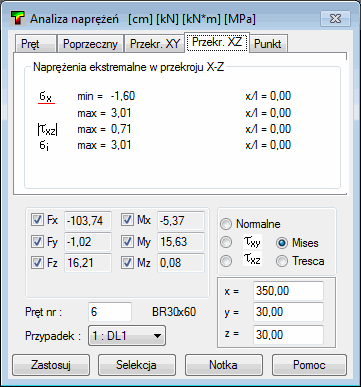

Po wybraniu karty Przekrój XY w oknie dialogowym Analiza naprężeń zostaną wyświetlone ekstremalne naprężenia uzyskane w wybranym przekroju XY pręta.
W powyższym oknie dialogowym prezentowane będą następujące naprężenia ekstremalne obliczone w wybranym przekroju podłużnym pręta XZ:
Dla każdej z wymienionych wartości naprężenia podawana jest wartość współrzędnej, dla której uzyskana została ekstremalna wartość naprężenia.
