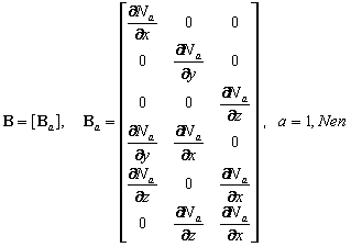

Wyznaczenie odkształceń
gdzie macierze B są wyznaczane jako:
Pochodne funkcji kształtu występujące w elementach macierzy B wyznaczane są jako:

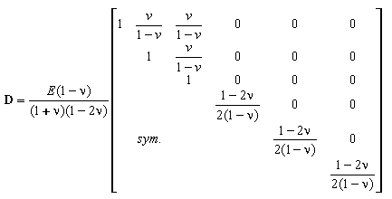

Naprężenia (sprężystość liniowa)
Gdzie e o są odkształceniami narzuconymi (wpływy termiczne, skurczowe), a D jest macierzą konstytutywną; macierz konstytutywna D (materiał liniowo—sprężysty, izotropowy) pokazano poniżej:
