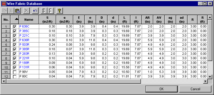

W programie Robot dostępna jest baza siatek zbrojeniowych, które mogą być wykorzystywane podczas obliczania zbrojenia dla belek—ścian. Po naciśnięciu przycisku Edycja bazy znajdującego się na karcie Siatki okna dialogowego Opcje obliczeniowe dla belek—ścian na ekranie pojawia się dodatkowe okno (przeglądarka),
pokazane na poniższym rysunku, służące do prezentacji informacji o dostępnych siatkach zbrojeniowych. Przeglądarka baz siatek pokazana na powyższym rysunku jest podzielona na dwie części:
— pozwala na skopiowanie zaznaczonej w tabeli linii do Schowka
— pozwala na usunięcie dodanej do tabeli linii
— pozwala na wklejenie do tabeli linii znajdującej się w Schowku
— pozwala na usunięcie zdefiniowanych przez użytkownika siatek
— pozwala na wybranie siatek wchodzących w skład bazy podstawowej
— pozwala na wybranie wszystkich siatek dostępnych w tabeli
— pozwala na włączenie wyboru zaznaczonych w tabeli siatek
— uruchomienie pomocy do tabeli z bazą siatek
W trzech pierwszych kolumnach tabeli podawany jest numer siatki, informacja, czy siatka ma być brana pod uwagę podczas obliczeń oraz nazwa siatki. W kolejnych kolumnach tabeli przedstawiane są dane dotyczące siatek:
