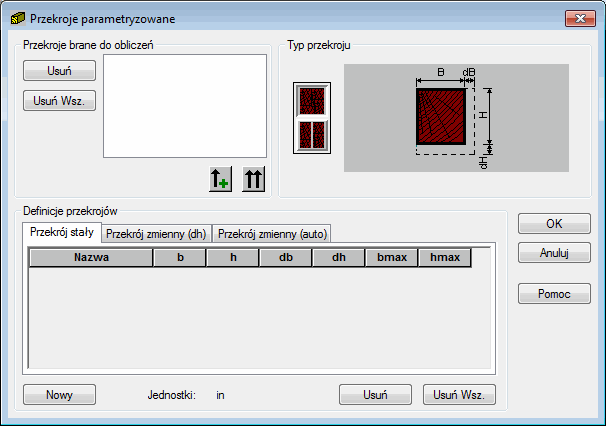

Po naciśnięciu klawisza Przekroje par. przycisku znajdującego się w oknie dialogowym Definicje (karta Grupy dla przekrojów drewnianych) na ekranie pojawia się okno dialogowe pokazane poniżej.
Użytkownik ma do dyspozycji dwa typy przekroju (wybór dokonywany jest w polu Typ przekroju w prawej, górnej części okna dialogowego):
W tej części okna dialogowego prezentowany jest schematyczny rysunek wybranego typu przekroju oraz oznaczenia wymiarów. W polu Definicja przekrojów można określić wymiary przekrojów drewnianych.
