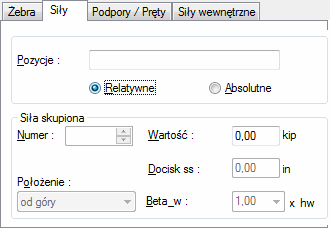

Po kliknięciu karty Siły w oknie dialogowym Analiza Szczegółowa (wymiarowanie prętów stalowych) zostanie wyświetlone okno dialogowe pokazane poniżej.
Przechodząc na tę kartę, Użytkownik może zweryfikować poprawność rozpoznania sił skupionych.
Program ustawiany jest domyślnie w trybie automatycznym (opcja Obciążenia/Automatyczne). Oznacza to, że w obliczeniach będą używane przypadki obciążenia wcześniej zdefiniowane przez użytkownika. Dla aktualnego lub aktualnych przypadków obciążeniowych odczytane zostaną wszystkie siły zewnętrzne i wewnętrzne i tylko one będą brane do obliczeń.
Jeśli użytkownik chce wprowadzić nowy przypadek obciążenia, to musi przejść do trybu ręcznego.
W trybie automatycznym użytkownik nie ma możliwości zmiany położenia siły na długości elementu jak również jej wartości. Dlatego pola Pozycje i Wartość nie są aktywne. Użytkownik może zmieniać jedynie informacje dotyczące szerokości oparcia (pole Docisk ss) i położenia na wysokości belki (pole Położenie).
Domyślnie współrzędne położenia sił są podawane w jednostkach relatywnych. Możliwe jest wpisanie wielu sił dla tej samej współrzędnej w ramach jednego przypadku obciążeniowego.
Aby zdefiniować inne przypadki obciążeniowe do obliczeń, należy nacisnąć przycisk Lista. Po wybraniu nowych przypadków obciążeniowych program uaktualnia zestaw sił zgodnie z zadaną selekcją.
Założono, że do obliczeń brane będą tylko te siły, które powodują ściskanie środnika lub żebra.
Wszystkie siły są domyślnie ustawiane na pozycji od góry (karta Siły/Położenie)
Jeśli siła skupiona nie jest przekazywana punktowo na pas belki, lecz obciąża belkę na pewnej długości docisku, to można zdefiniować tę odległość w polu Siły/Docisk ss.
Można również zdefiniować współczynnik długości wyboczeniowej dla analizowanego środnika (patrz: Siły/Beta_w). Współczynnik ten będzie wykorzystywany, jeśli będzie prowadzona analiza użebrowanego środnika pod analizowaną siłą skupioną (Kontrola / Stateczność środnika przy ściskaniu). Istnieje możliwość wyboru z listy najczęściej używanych współczynników lub zdefiniowania nowej wartości tego współczynnika.
