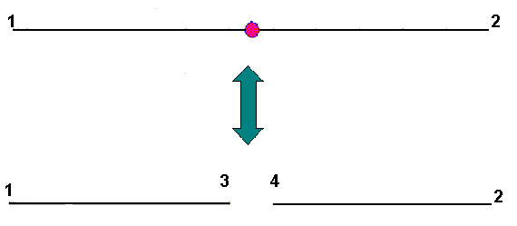

Charakterystyki przegubów są tworzone niezależnie dla każdego stopnia swobody. Zdefiniowanie przegubu na wybranym kierunku powoduje podział elementu na dwa elementy oraz wprowadzenie podwójnych węzłów do modelu konstrukcji (patrz rysunek poniżej).
Po zdefiniowaniu przegubu pojawiają się więc dodatkowe, niezależne stopnie swobody tj. przemieszczenia/obroty w węzłach 3 i 4. Dla kierunków, na których zadano istnienie więzów nieliniowych, zależność pomiędzy siłami a wzajemnym przemieszczeniem realizowana jest poprzez jest element DSC (Discontinuity), to znaczy dwuwęzłowy element, w którym siły węzłowe generowane są wg wzoru:
