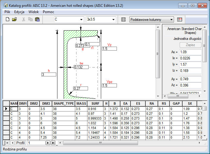

W programie Robot, wszystkie dane dotyczące geometrii przekroju są przechowywane w standardowych bazach danych przekrojów pręta.
Można ich użyć po podaniu nazwy odpowiedniej bazy danych. Można również definiować własne bazy danych przekrojów do przechowywania często używanych przekrojów.
W menu programu Robot wybierz menu Narzędzia > Baza danych przekrojów lub kliknij
, aby otworzyć okno bazy danych przekrojów. W oknie wyświetlane są informacje o znormalizowanych przekrojach i dostępne są narzędzia do wykonywania operacji na bazach danych przekrojów.
Baza danych przekrojów jest podzielona na kilka części.
Na pasku narzędzi znajduje się pole wyboru i 2 ikony:
. To pole umożliwia wybór zestawu słupów zaprezentowanych w tabeli. Domyślne zestawy to Podstawowe słupy i Wszystkie słupy.
Za pomocą opcji Wizualizacja kolumn
można zdefiniować własny zestaw.
Naciśnij ikonę Dopasuj szerokość kolumn
, aby automatycznie dopasować szerokość kolumn w tabeli danych przekrojów.
Poszczególne części okna, okna dialogowego oraz tabeli mogą być dostosowane do potrzeb użytkownika. Za pomocą rozdzielacza tabelę można podzielić pionowo lub poziomo. Pionowy rozdzielacz znajduje się w lewym dolnym rogu tabeli (
). Pionowy podział tabeli jest zsynchronizowany w sposób umożliwiający przeglądanie rekordów z tej samej linii. Poziomy rozdzielacz znajduje się w prawej dolnej tabeli (
). Podział poziomy umożliwia niezadokowane przeglądanie i porównawcze sprawdzanie linii w bazie danych.
Baza danych przekrojów umożliwia:
