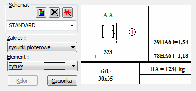

Po kliknięciu opcji Parametry wydruków w oknie dialogowym Preferencje można wybrać ustawienia kolorów i czcionek używanych w wydrukach tworzonych w systemie Robot.
Opcja Kolor jest aktywna, jeżeli w polu Element znajduje się tekst definiujący element. Nie jest aktywna, jeżeli:
Opcja Czcionka jest aktywna, gdy w oknie "Element" znajduje się tekst definiujący czcionkę. Nie jest aktywna, jeżeli:
Opcja
(Dodaj) jest aktywna jedynie wtedy, gdy użytkownik wpisze nowy tekst w oknie "Schemat", czyli zdefiniuje własny schemat kolorów i czcionek.
Opcja
(Usuń) jest aktywna, gdy w oknie "Schemat" znajduje się tekst wpisany przez użytkownika. Jest opcją nieaktywną, jeżeli okno "Schemat" jest w fazie edycji tekstu.
Opcje Zakres i Element są nieaktywne tylko wtedy, gdy okno "Schemat" jest w fazie edycji tekstu.
