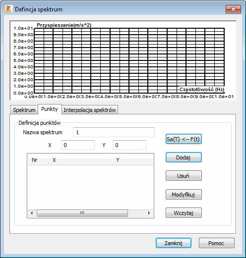

Aby zdefiniować punkty współrzędne spektra, należy wybrać kartę Punkty w oknie dialogowym Definicja spektrum.
Aby zdefiniować nowe widmo, należy w polach X i Y wpisywać wartości odpowiednich wielkości. W polach Odcięta (oś X) i Rzędna (oś Y) na karcie Spektrum wybrane zostały wartości domyślne. Należy też zwrócić uwagę czy dla wymienionych osi nie została włączona opcja Skala logarytmiczna. Po naciśnięciu przycisku Enter lub przycisku Dodaj punkt o podanych wartościach dopisywany jest do definicji widma.
Zdefiniowane wcześniej widmo może być modyfikowane. Po wybraniu odpowiedniego punktu na liście punktów definiujących widmo współrzędne punktu prezentowane są w polach X i Y. Aby zmodyfikować współrzędne tego punktu, należy wpisać nowe współrzędne w polach X i/lub Y, a następnie nacisnąć przycisk Modyfikuj.
Punkt wybrany na liście punktów definiujących spektrum może zostać usunięty z definicji spektrum. Po wybraniu odpowiedniego punktu z lity, należy nacisnąć przycisk Usuń.
Naciśnięcie przycisku Wczytaj umożliwia odczyt definicji spektrum przygotowanego w pliku tekstowym. Format tego pliku to dwie kolumny, w których podawane są wartości odpowiednich wielkości (wartości odciętej X i rzędnej Y). Wcześniej należy pamiętać o ustawieniu tych wartości na karcie Spektrum w polach Odcięta (oś X) i Rzędna (oś Y).
Naciśnięcie przycisku Sa(T) ← F(t) powoduje otwarcie okna dialogowego Obliczanie spektrum odpowiedzi.
