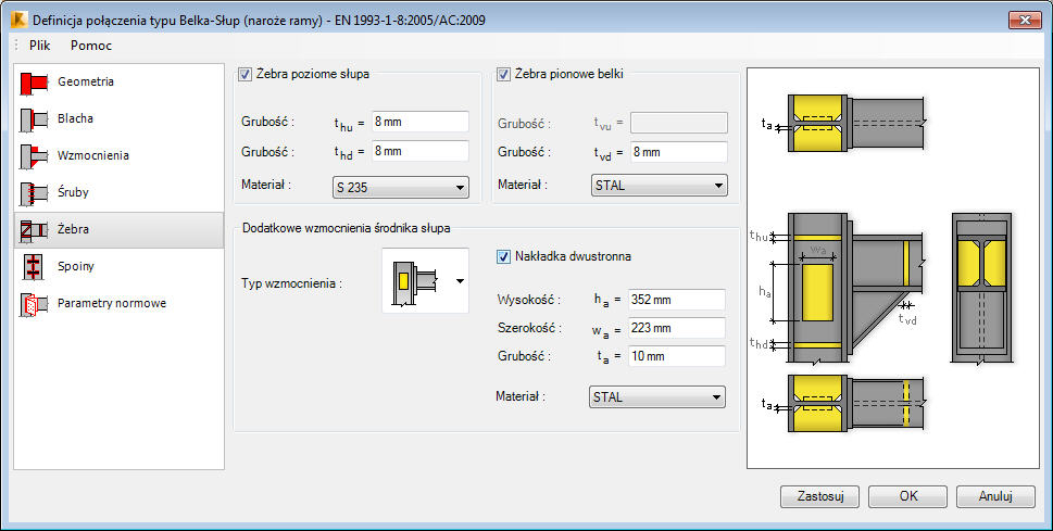

W zakładce Żebra znajdują się opcje pozwalające na definicję żeber pionowych dla belki oraz żeber i poziomych dla słupa.
Parametry żeber środnika słupa obejmują:
Można wybrać opcję Żebra pionowe belki lub Żebra poziome słupa i zdefiniować poniższe parametry dla wskazanego typu żeber:
