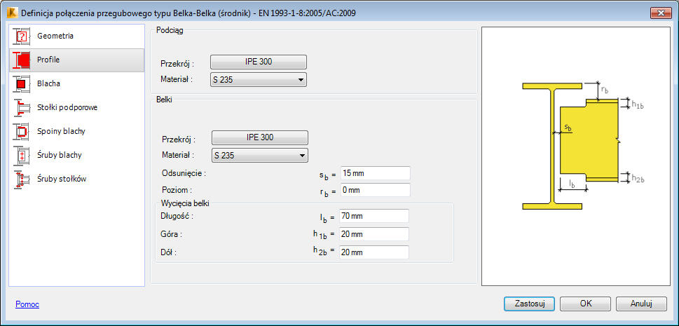

Na zakładce Przekroje możliwa jest definicja przekrojów podciągu i belki w połączeniu.
Dla podciągu / belki określone mogą zostać następujące parametry:
aby wybrać przekrój pręta, należy nacisnąć przycisk znajdujący się w tej zakładce i w oknie dialogowym Wybór przekroju wskazać przekrój pręta
Dodatkowo dostępne są opcje służące do definicji wcięcia belki oraz odsunięcia belki od podciągu.
