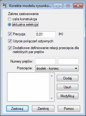

Opcja pozwalająca na poprawę geometrii modelu konstrukcji importowanego z programów rysunkowych w taki sposób, aby powstał poprawny model obliczeniowy konstrukcji (korekta polega na wydłużaniu/skracaniu długości prętów, tak aby pręty konstrukcji przecinały się i aby powstał poprawny model obliczeniowy konstrukcji). Opcja dostępna jest z menu poprzez wybranie komendy Edycja / Korekta modelu rysunkowego.
W górnej części okna dialogowego w polu Zakres zastosowania znajdują się dwie opcje:
Gdy wybrano opcję Dokładność, można wprowadzić wartość odległości (wartość parametru dokładności), która określa zakres korekt wprowadzanych w modelu rysunkowym konstrukcji. Korekty są wprowadzane tylko wtedy, gdy odległość jest mniejsza niż dokładność. Jeśli opcja Dokładność nie jest zaznaczona, model rysunkowy jest korygowany automatycznie o wartość dokładności przyjmowanej w programie Robot.
Po wprowadzeniu korekt do importowanego modelu konstrukcji zostają zachowane pierwotne kierunki prętów. W większości przypadków korekty obejmują zwiększenie lub zmniejszenie długości pręta. Jeśli jednak istnieją pręty zbrojeniowe, które nie leżą w jednej płaszczyźnie, ale są położone blisko siebie na dwóch różnych poziomach, zastosowanie opcji Użycie połączeń sztywnych spowoduje wygenerowanie połączeń sztywnych między tymi prętami.
Włączenie opcji Dodatkowe definiowanie relacji przecięcia dla niektórych par prętów powoduje, że dostępne stają się opcje znajdujące się w dolnej części okna dialogowego. Opcja umożliwia określenie, czy wybrane pręty mają się przecinać (jeśli tak, to w jaki sposób), czy też nie mają mieć wspólnych punktów (brak przecięcia).
Aby zdefiniować dodatkowe relacje przecięcia dwóch prętów, należy:
Relacja przecięcia pomiędzy wskazanymi prętami zostanie dopisana do listy zdefiniowanych relacji znajdującej się w lewej dolnej części okna dialogowego.
Naciśnięcie przycisku Usuń powoduje usunięcie wybranej na liście relacji przecięcia prętów, natomiast naciśnięcie przycisku Modyfikuj pozwala na zmianę parametrów wybranej na liście relacji przecięcia.
Naciśnięcie przycisku Zastosuj powoduje uruchomienie operacji korekty modelu rysunkowego konstrukcji.
