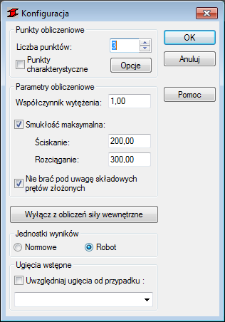

Okno dialogowe Konfiguracja służy do określania parametrów wykorzystywanych podczas weryfikacji pręta stalowego dla normy kanadyjskiej CAN/CSA S16—09. Okno dialogowe może być otwarte po naciśnięciu przycisku Konfiguracja, znajdującego się w oknie dialogowym Obliczenia. Wyświetli się okno pokazane poniżej:
Podane mogą zostać następujące parametry obliczeniowe:
Jeżeli opcja Nie brać pod uwagę składowych prętów złożonych jest włączona, to w trakcie obliczeń prętów złożonych Robot nie uwzględnia składowych tych prętów.
W środkowej części okna dialogowego znajduje się przycisk Wyłącz z obliczeń siły wewnętrzne, którego naciśnięcie powoduje otwarcie dodatkowego okna dialogowego Wyłączenie sił wewnętrznych; w oknie tym określone mogą zostać graniczne wartości sił wewnętrznych (pozwala to na pominięcie „nieistotnych” wartości sił dla konkretnego przekroju). Ponadto wybrane mogą zostać jednostki prezentacji wyników wymiarowania prętów. Wyniki mogą być prezentowane w jednostkach używanych w wybranej normie stalowej lub stosowanych w programie Robot.
W dolnej części okna dialogowego znajduje się lista wyboru przypadku obciążeniowego (obciążenie stałe), dla którego wyznaczone przemieszczenia będą traktowane jako ugięcia wstępne konstrukcji. Opcja Uwzględniaj ugięcia od przypadku musi być wtedy włączona.
