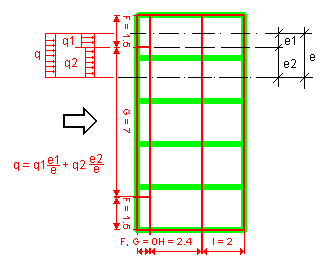

Obciążenie wiatrem jest generowane dla typowych konstrukcji halowych o powtarzalnych ramach po długości konstrukcji. Obciążenia wiatrem generowane są jako obciążenia ciągłe jednorodne lub trapezowe prętów w kierunku lokalnym Z w odniesieniu do długości pręta. Znak obciążenia zależy od kierunku działania wiatru na elemencie.
Dla konstrukcji płaskiej obciążenie liniowe na pręt jest obliczane jako iloczyn ciśnienia wiatru q i odległości pomiędzy ramami — rozstawu e. Dla ramy skrajnej brana jest pod uwagę połowa rozstawu. Obciążenie wiatrem według normy EC1 jest generowane osobno dla każdej z powtarzalnych ram, ponieważ norma wyznacza kolejne strefy (A, …, J) o różnym ciśnieniu wiatru. Jeżeli dana rama wraz z jej rozstawem należy do więcej niż jednej strefy, wtedy wartość ciśnienia q jest obliczana proporcjonalnie do części znajdującej się w każdej ze stref (jak pokazano na poniższym rysunku).
