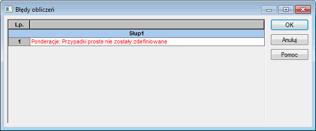

Podczas obliczeń zbrojenia rzeczywistego w modułach żelbetowych wyświetlone mogą zostać komunikaty informujące użytkownika o przebiegu obliczeń. Komunikaty są zależne od normy i rodzaju wymiarowanego elementu konstrukcji żelbetowej. Przykładowe okno dialogowe pokazano na poniższym rysunku.
Możliwe komunikaty zgrupowano dla poszczególnych elementów konstrukcji żelbetowych
