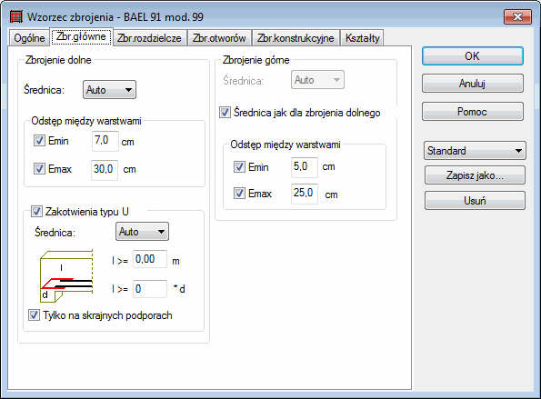

Po otwarciu okna dialogowego Parametry zbrojenia i wybraniu karty Zbrojenie główne można zdefiniować zasady doboru zbrojenia głównego: dolnego i górnego.
Zbrojenie dolne W polu istnieje możliwość określenia średnicy zbrojenia, zdefiniowania minimalnej i maksymalnej odległości między warstwami zbrojenia.
Opcja Zakotwienia typu U umożliwia wymuszenie sposobu zakotwienia zbrojenia głównego — dolnego oraz określenie jego parametrów (średnicy i długości ramion).
W przypadku zbrojenia górnego użytkownik posiada do dyspozycji wszystkie opcje, które zostały omówione dla zbrojenia dolnego z wyjątkiem zakotwień. Możliwe jest również wymuszenie zastosowania takiej samej średnicy zbrojenia górnego jak i dolnego.
