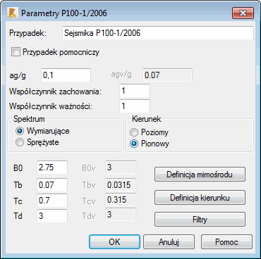

Parametry analizy sejsmicznej konstrukcji zależą od normy sejsmicznej, która będzie stosowana podczas obliczeń konstrukcji poddanej wpływom obciążeń sejsmicznych. Po wyborze rumuńskiej normy sejsmicznej P100—1—2004 w oknie dialogowym Definicja kierunku lub naciśnięciu klawisza Parametry w oknie Typ analizy.
Aby przeprowadzić analizę sejsmiczną według zasad podanych w tej normie, należy zdefiniować następujące parametry:
W dolnej części okna dialogowego znajdują się dwa przyciski: Definicja kierunku i Filtry.
Szczegóły dotyczące tej metody analizy konstrukcji można znaleźć w wymienionej normie.
