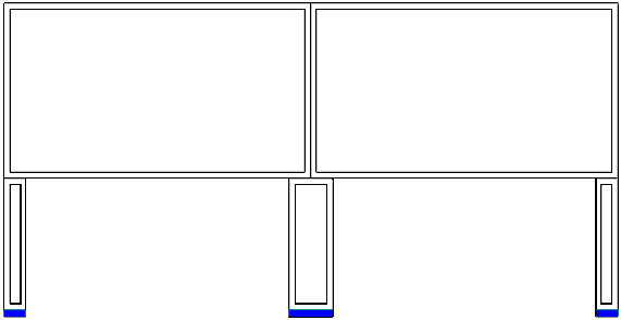

Przykładowy model dwuprzęsłowej belki-ściany opartej na słupach pokazano na poniższym rysunku. W przypadku podparcia prostego na słupach, grubość słupów przyjmowana jest jako równa grubości panelu belki-ściany.

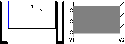

W programie istnieje również możliwość modelowania tarczy utwierdzonej w elementach nieskończenie sztywnych (tzw. podwieszenie tarczy, na przykład na ścianach prostopadłych o dużej sztywności, bardzo sztywnych pilastrach itp.). W takim przypadku przyjmowane jest sztywne zamocowanie wzdłuż wybranej pionowej krawędzi belki-ściany (patrz rysunek poniżej); przyjęto oznaczenia: 1 — podpory typu utwierdzenie.
