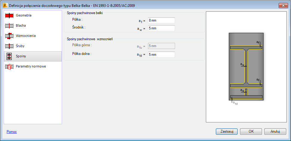

Na zakładce Spoiny znajdują się opcje pozwalające na definicję grubości spoin łączących belki z blachą doczołową oraz spoin łączących elementy wzmacniające.
Zakładka jest dostępna jedynie w wypadku, gdy w zakładce Geometria wybrano opcję Połączenie spawane.
Zdefiniowane mogą zostać następujące grubości spoin:
