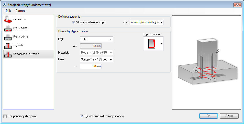

Aby wygenerować zbrojenie strzemieniowe, w polu Definicja zbrojenia należy wybrać pozycję Strzemiona trzonu stopy. Następnie można zdefiniować parametry strzemion:
definicja zbrojenia
typ i parametry strzemion
Parametry haków i prętów są wczytywane z rodzin zdefiniowanych w programie Revit. Średnica i materiał pręta są powiązane z wybraną klasą (rodziną) stali.
