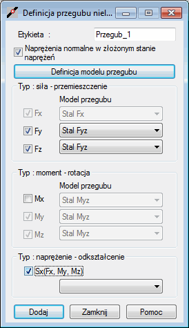

Po naciśnięciu ikony
Nowy typ przegubu nieliniowego w oknie dialogowym Przeguby nieliniowe na ekranie otwierane jest następujące okno dialogowe.
W górnej części okna dialogowego znajduje się pole Etykieta umożliwiające nadanie etykiety (nazwy) definiowanemu typowi przegubu nieliniowego oraz opcji Naprężenia normalne w złożonym stanie naprężenia pozwalająca na sprawdzanie stanu naprężeń normalnych w przekroju pręta przy uwzględnieniu interakcji pomiędzy poszczególnymi siłami i momentami (stopniami swobody).
Naciśnięcie przycisku Definicja modelu przegubu powoduje otwarcie okna dialogowego umożliwiającego definicję przebiegu krzywej analizy zniszczenia (pushover) i jej parametrów. Krzywe zdefiniowane w oknie dialogowym Definicja modelu przegubu nieliniowego będą widoczne w listach wyboru znajdujących się w powyższym oknie dialogowym.
W oknie dialogowym dostępne są 3 typy przegubów nieliniowych: siła-przemieszczenie, moment-obrót i naprężenie-odkształcenie. Typ naprężenie-odkształcenie jest dostępny po włączeniu opcji Naprężenia normalne w złożonym stanie naprężenia. Domyślnie wszystkie rodzaje przegubu są wyłączone. Włączenie opcji np. FY powoduje, że dostępne są modele przegubu nieliniowego dla tego rodzaju przegubu. W zależności od typu konstrukcji dostępne są tylko niektóre rodzaje przegubu (opisane poniżej) analogicznie jak dla zwolnień prętowych. W polu Typ: naprężenie-odkształcenie opis zmienia się w zależności od typu konstrukcji i dostępnych stopni swobody.
Naciśnięcie przycisku Dodaj powoduje dodanie nowego typu przegubu nieliniowego do listy dostępnych przegubów w oknie dialogowym Przeguby nieliniowe. Naciśnięcie przycisku Zamknij powoduje wyjście z okna dialogowego bez modyfikacji lub utworzenia typu przegubu nieliniowego.
