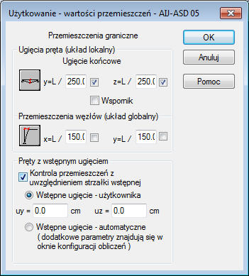

Opcja ta służy do definiowania dodatkowych parametrów normowych określających wartości przemieszczeń (przemieszczenia graniczne). Jest ona dostępna po naciśnięciu przycisku Użytkowanie znajdującego się w oknie dialogowym Definicja pręta — parametry.
Zdefiniowane mogą zostać graniczne przemieszczenia (ugięcia pręta w kierunku Y i Z , przemieszczenia węzłów w kierunku X i Y) oraz dodatkowo przy określaniu granicznych ugięć pręta określone może zostać, czy pręt jest wspornikiem.
W dolnej części okna dialogowego zdefiniowane mogą zostać parametry prętów ze wstępnym wygięciem:
