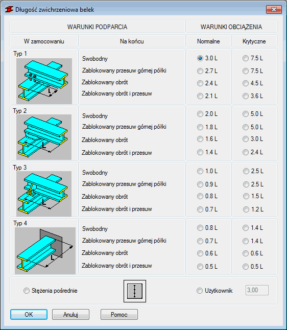

Opcja służy do określenia odpowiednich odległości przekrojów pręta zabezpieczonych przed skręcaniem — tzw. długości zwichrzeniowej — dla wspornika. Aby uzyskać dostęp do tej opcji, należy:
W oknie dialogowym prezentowana jest Tablica 16 znajdująca się w normie IS 800.
W dolnej części okna dialogowego znajduje się opcja Stężenia wewnętrzne. Jej wybranie i naciśnięcie ikony
powoduje otwarcie okna dialogowego Stężenia wewnętrzne.
