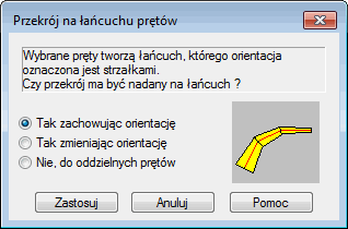

Po naciśnięciu przycisku Zastosuj na ekranie pojawi się okno dialogowe pokazane na poniższym rysunku. W powyższym oknie użytkownik może wybrać sposób nadawania prętom przekroju. W górnej części okna postawione jest pytanie, czy przekrój ma być nadany na łańcuch prętów wybrany przez użytkownika. Istnieją trzy możliwe odpowiedzi na to pytanie:
Po naciśnięciu przycisku Zastosuj zmienny przekrój jest nadawany na wybrane pręty.
