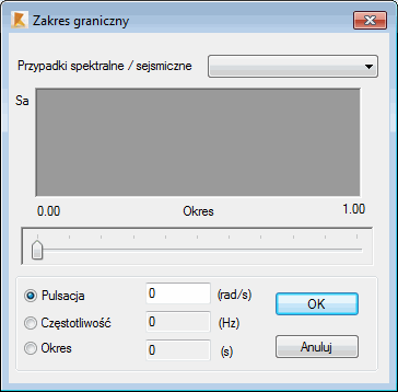

Po kliknięciu opcji Definicja ograniczenia w oknie dialogowym Parametry analizy modalnej można zdefiniować wartość graniczną częstotliwości, okresu i pulsacji dla analizy modalnej konstrukcji. Gdy odpowiednia wartość graniczna zostanie osiągnięta, obliczenia są zakończone.
Definiowanie zakresu granicznego może odbywać się na dwa sposoby: graficznie lub poprzez podanie wartości odpowiedniej wielkości.
Aby określić graniczną wartość, należy:
W polu Przypadki spektralne/sejsmiczne prezentowane są wszystkie przypadki analizy sejsmicznej i spektralnej konstrukcji zdefiniowane dla wybranej analizy modalnej. Po wybraniu jednej z analiz sejsmicznych lub spektralnych w górnej części okna w odpowiednim polu prezentowane jest spektrum wybranej analizy.
