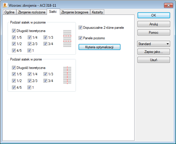

Na karcie siatki zbrojeniowe można zdefiniować parametry zbrojenia rozłożonego w postaci siatek zbrojeniowych.
Wybierz widok Wymiarowanie żelbetu
Zbrojenie rzeczywiste, a następnie utwórz nowy element żelbetowy lub otwórz istniejący.
Wzorzec zbrojenia.
(Wzorzec zbrojenia).
Określ typy podziałów poziomych siatek zbrojeniowych. Dzięki zastosowaniu modularnych rozkrojów panelu siatki możliwe jest uzyskanie takiego rozkroju, który w całości wykorzysta obszar panelu, a tym samym zmniejszy pracochłonność samego procesu wycinania kawałków siatek.
Określ typy podziałów pionowych siatek zbrojeniowych. Dzięki zastosowaniu modularnych rozkrojów panelu siatki możliwe jest uzyskanie takiego rozkroju, który w całości wykorzysta obszar panelu, a tym samym zmniejszy pracochłonność samego procesu wycinania kawałków siatek.
Opcja Dopuszczalne dwa różne panele pozwala na stosowanie w jednej ścianie siatek różnego typu.
Opcja Panele poziomo wymusza obrót i zbrojenie siatkami ułożonymi poziomo (równolegle do długości ściany).
Opcje Kryteria optymalizacji umożliwiają określenie kryteriów optymalizacji branych pod uwagę w obliczeniach zbrojenia ścian.
Opcja Zapisz jako umożliwia ponowne użycie zestawu parametrów wzorca zbrojenia. Zestaw jest zapisywany w bieżącym katalogu użytkownika. Można ponownie wykorzystać ten zestaw dla innego elementu w oknie dialogowym Wzorzec zbrojenia lub przypisać go do wybranego elementu (lub wybranych elementów tego samego typu) w oknie dialogowym Inspektor składników żelbetowych.
Opcja Usuń umożliwia usunięcie wybranego zestawu parametrów wzorca zbrojenia.
