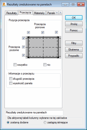

Aby wybrać miejsca przecięć dla obliczenia wartości zredukowanych, należy wybrać kartę Przecięcia w oknie dialogowym Słupy.
W powyższym oknie dialogowym mogą zostać wybrane położenia przecięć, dla których obliczane będą wartości zredukowane. Dodatkowo włączone mogą zostać informacje dotyczące przecięcia: długość przecięcia i wysokość panelu.
