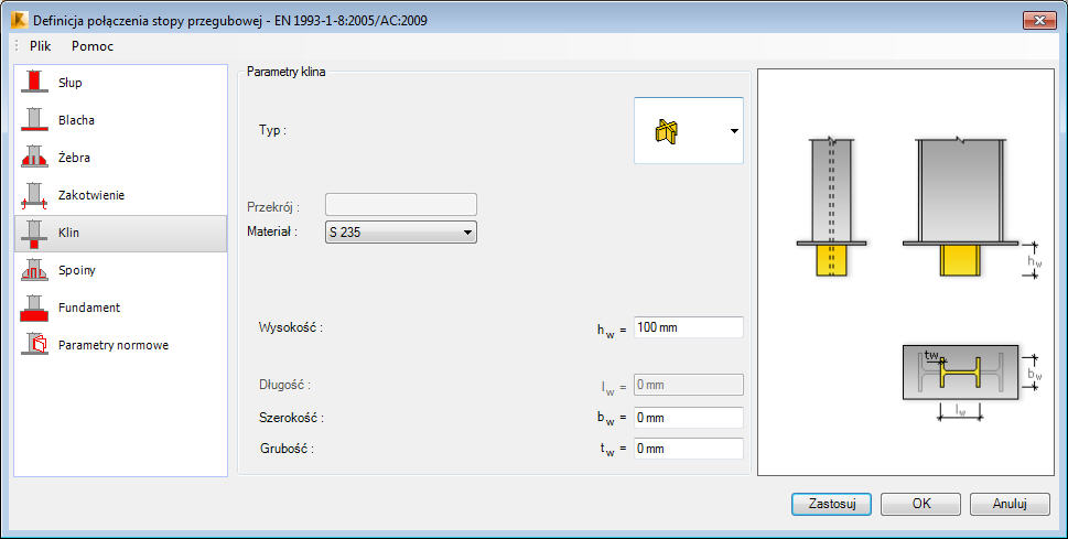

Opcje znajdujące się na zakładce Klin pozwalają na zdefiniowanie parametrów klina wzmacniającego pracę stopy na ścinanie.
Klin może być zdefiniowany w postaci krótkiego odcinka standardowego profilu lub w postaci dwóch blach połączonych krzyżowo (patrz rysunek poniżej).
