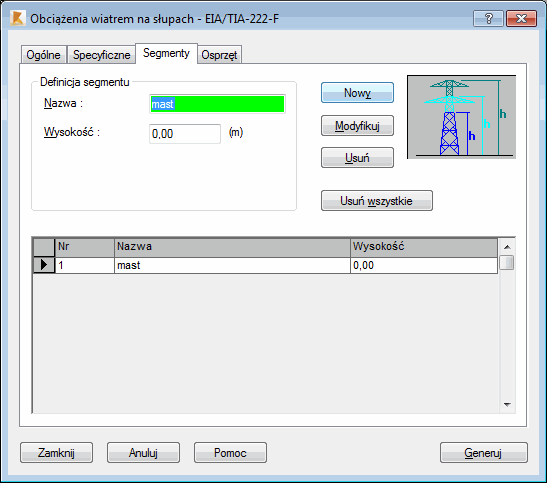

Po otwarciu okna dialogowego Obciążenia wiatrem na słupach i wybraniu karty Segmenty na ekranie pojawia się przedstawione poniżej okno dialogowe.
W przypadku konstrukcji typu masztowego (np. słupy wysokiego napięcia, maszty radiowe itp.) cała konstrukcja dzielona jest na segmenty definiowane poprzez podanie kilku parametrów. Podział konstrukcji na segmenty pociąga za sobą umieszczenie w notce obliczeniowej informacji dotyczących sumarycznych wartości obciążeń dla całego segmentu.
Aby zdefiniować segment konstrukcji, należy:
