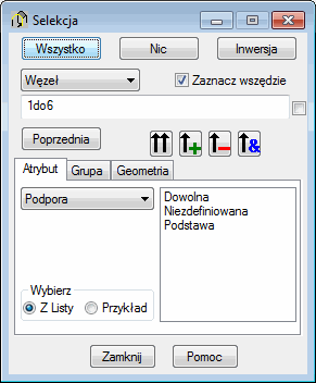

Okno dialogowe Selekcja służy do wyboru obiektów konstrukcji. Okno to może być wywołane na ekran po wybraniu polecenia Edycja > Zaznacz. Okno dialogowe można również otworzyć dla poszczególnych obiektów naciskając odpowiednią ikonę znajdującą się pod menu (
wybór węzłów,
wybór prętów,
wybór przypadku obciążenia,
wybór formy drgań). Na ekranie pojawia się wtedy pokazane poniżej okno.
Opcje, które znajdują się w powyższym oknie są podobne dla trzech typów obiektów: węzłów, prętów i przypadków obciążenia. Inne opcje pojawiają się w oknie Selekcja, gdy wybieranym obiektem będą Postaci.
Aby dokonać selekcji, należy:
Postać dolnej części okna dialogowego Selekcja zależy od wybranego obiektu. Działanie opcji dostępnych w tej części okna omówione zostanie na przykładzie selekcji węzłów.
Węzły mogą zostać wybrane wykorzystując atrybuty węzłów (obiektu). Są nimi: podpora, element skończony, panel, bryła, pręt, kompatybilność, połączenie sztywne i emiter. Po wybraniu atrybutu w polu selekcji znajdującym się w prawej części okna zostaną wybrane dostępne typy atrybutu.
Wybranie jednego z typów i naciśnięcie przycisku powoduje
dodanie wszystkich węzłów podporowych (bez względu na rodzaj podpory) do wybranych węzłów.

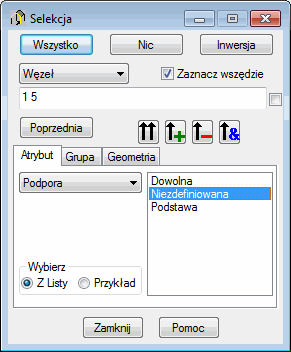

Na końcu pola, w którym wpisywana jest lista wybranych węzłów znajduje się pole wyboru sposobu definiowania selekcji. Jeżeli pole wyboru jest wyłączone, to pole selekcji węzłów, w których znajduje się dowolna podpora zostanie wypełnione numerami węzłów, w których istnieje podpora dowolnego rodzaju (patrz rysunek poniżej).

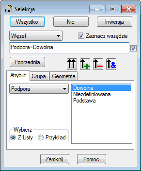

Jeśli pole wyboru jest włączone, to pole selekcji węzłów, w których znajduje się dowolna podpora zostanie wypełnione tekstem Podpora=dowolna (patrz rysunek poniżej).
