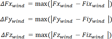

Aby zmierzyć zbieżność sił całkowitych w określonym okresie czasu, siły wypadkowe
i
są obliczane i przechowywane dla liczby kroków n, a następnie maksymalna zmiana w danej chwili jest obliczana w następujący sposób:
Gdzie
i
oznaczają przechowywane wartości
i
dla danego kroku, a dla i = 1 do n.
Te zmiany siły maksymalnej są następnie skalowane odpowiednio według
i
i wyświetlane w postaci procentowej.
