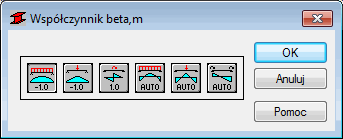

Ta opcja jest używana w celu obliczania odpowiednich oporów wyboczenia podczas sprawdzania stabilności składnika jako całości, jak określono w sekcji 8.4 dla normy australijskiej AS 4100. Aby uzyskać dostęp do tej opcji, kliknij odpowiednie ikony w polach Y lub Z Współczynnik długości wyboczenia okna dialogowego Definicja składnika — Parametry.
W tym oknie dialogowym można wybrać jeden z sześciu przypadków:
