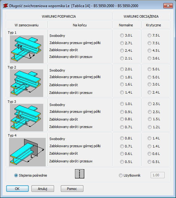

Opcja ta jest używana do określania odpowiedniej odległości między przekrojami poprzecznymi prętów zabezpieczonych przeciwko skręcaniu, np. do określania tak zwanej: długości efektywnej — dla wspornika. Opcja jest dostępna po naciśnięciu jednego z przycisków: kołnierz górny lub kołnierz dolny dostępnych w polu Parametry zwichrzeniowe w oknie dialogowymDefinicja pręta — parametry.
Okno dialogowe prezentuje Tabelę 14, zawartą w normie BS5950: 2000.
W dolnej części okna dialogowego znajduje się opcja Średnie ograniczenia. Zaznaczenie jej i naciśnięcie ikony
spowoduje otwarcie okna dialogowego Stężenia wewnętrzne.
