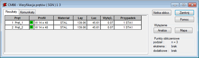

Po wykonaniu obliczeń zostanie wyświetlone okno dialogowe Wyniki skrócone dla wybranego typu weryfikacji.
Okna dialogowe Weryfikacja pręta i Weryfikacja grupy prętów są podobne.
Na karcie Wyniki w oknie dialogowym Weryfikacja są wyświetlane wyniki weryfikacji lub procesu wymiarowania dla prętów stalowych, drewnianych lub aluminiowych, albo dla grup prętów.
Skrócone wyniki są wyświetlane w tabeli.
Każdy wiersz tabeli odpowiada prętowi lub grupie prętów, zgodnie ze zdefiniowaną listą.

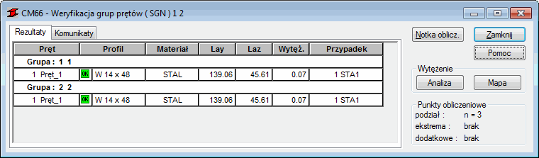

W przypadku wymiarowania grupy prętów wyświetlane są trzy kolejne przekroje z każdej rodziny wybranej grupy przekrojów. Przekrój w środkowym wierszu spełnia kryteria normowe.
Zawartość okna dialogowego jest taka sama jak okna wymiarowania grupy prętów.
WYMIAROWANIE Z OPCJAMI OPTYMALIZACYJNYMI jest wymiarowaniem każdej rodziny przekrojów, która została wybrana podczas tworzenia grupy. Z tego zbioru przekrojów wybierany jest najbardziej optymalny przekrój ze względu na przyjęte kryterium optymalizacyjne. Jeżeli przekroje profilu bieżącej grupy należą do jednej rodziny, to nie ma różnicy pomiędzy wynikami otrzymanymi przy użyciu opcji WYMIAROWANIE i WYMIAROWANIE Z OPCJAMI OPTYMALIZACYJNYMI. Optymalizacja działa jak operacja wymiarowania na grupach, stąd też przed rozpoczęciem optymalizacji muszą być zdefiniowane grupy prętów.
