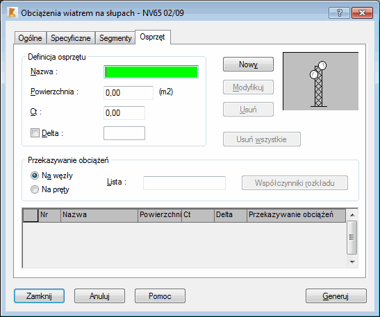

Po otwarciu okna dialogowego Obciążenia wiatrem na słupach i wybraniu karty Osprzęt na ekranie pojawia się przedstawione poniżej okno dialogowe.
Opcje znajdujące się na tej karcie służą do definicji dodatkowych powierzchni mających istotny wpływ na obciążenie wiatrem konstrukcji takich jak anteny, tablice, wypełnienia konstrukcji itp.
Aby zdefiniować dodatkowe powierzchnie dla konstrukcji, należy określić następujące parametry:
