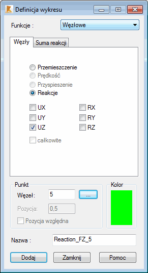

Okno dialogowe Definicja wykresu służy do definicji wykresów wielkości obliczonych podczas analiz zaawansowanych (analiza nieliniowa, całkowanie równań ruchu, analiza zniszczenia). Poniższe okno dialogowe otwierane jest po naciśnięciu przycisku Dodaj lub Modyfikuj znajdujących się w oknie dialogowym Analizy zaawansowane.
W górnej części okna dialogowego znajduje się lista wyboru Funkcje pozwalająca na selekcję typu definiowanego wykresu (wybór jednej z poniższych funkcji powoduje zmianę zawartości okna dialogowego):
W dolnej części okna dialogowego nadana może zostać nazwa definiowanej funkcji; domyślna nazwa funkcji tworzona jest w programie automatycznie; poniżej prezentowane są elementy składowe:
(nazwa_wartości)_(nazwa_opcji)_(numer_elementu_lub_pręta_lub_węzła)/(pozycja_na pręcie).
Wybór węzła/pręta/elementu odbywa się w polu Punkt; numer może zostać wpisany do odpowiedniego pola edycyjnego.
W przypadku pojedynczego węzła/pręta elementu zostanie utworzona jedna funkcja o domyślnej nazwie lub nazwie wybranej przez użytkownika
Podczas wybierania węzłów/prętów/elementów generowanych jest n funkcji z domyślną nazwą: (nazwa_wartości)_(nazwa_opcji). Po dodaniu funkcji w panelu Dostępne funkcje okna dialogowego Analizy zaawansowane wyświetlanych jest n funkcji o następujących nazwach:
(nazwa_wartości)_(nazwa_opcji)_(numer_elementu_lub_węzła_lub_pręta_)/(pozycja_na pręcie).
