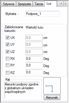

Po wybraniu karty Luz w oknie Definicja podpory na ekranie pojawia się przedstawione poniżej okno dialogowe.
Definiowanie podpory z odstępem polega na wskazaniu nazwy podpory, wybraniu stałych lub zwolnionych stopni swobody i wskazaniu wartości dopuszczalnych przemieszczenia lub obrotu w kierunkach swobodnych. Jeśli kierunek jest stały, przemieszczenie jest równe zero.
