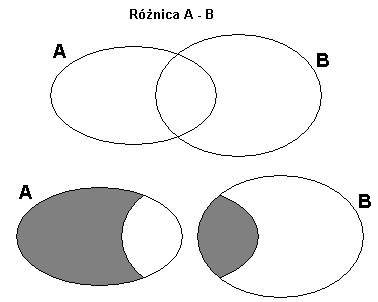

Schematycznie operację przedstawiono na poniższym rysunku (dotyczy operacji na zbiorach).
Złożony obiekt jest tworzony poprzez odejmowanie wybranych obiektów definiujących argument A i argument B. Argument operacji logicznej przedstawia powierzchnię obiektów należących do pierwszego argumentu (A) bez powierzchni obiektów należących do drugiego argumentu (B), ale zawiera w tym wspólne części argumentów A i B. Operacja może być używana tylko dla operacji logicznych z 2 argumentami.
Złożony obiekt jest tworzony poprzez odejmowanie wybranych obiektów definiujących argument A i argument B. Argument operacji logicznej przedstawia powierzchnię obiektów należących do pierwszego argumentu (A) bez powierzchni obiektów należących do drugiego argumentu (B)i nie zawiera w tym wspólnych części argumentów A i B. Operacja może być używana tylko dla operacji logicznych z 2 argumentami.
