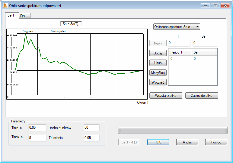

Po wybraniu karty Sa(T) w oknie dialogowym Obliczanie spektrum odpowiedzi można zdefiniować funkcję Sa=Sa(T).
Na tej zakładce dostępne są opcje umożliwiające definicję funkcję Sa=Sa(T). Funkcja ta może zostać wczytana z pliku tekstowego (po naciśnięciu klawisza Wczytaj z pliku) zapisanego w formacie:
Funkcja ta może zostać również zdefiniowana przy pomocy opcji znajdujących się na tej zakładce. Aby zdefiniować nową funkcję, należy nacisnąć klawisz Nowy. Klawisze Dodaj, Usuń i Modyfikuj służą do edycji wybranej linii w tabeli o kolumnach Okres T i Sa. Naciśnięcie klawisza Wyczyść powoduje usunięcie wszystkich spektrów.
W górnej części okna dialogowego znajduje się lista wyboru rodzaju spektrum (dane lub obliczone); wybór rodzaju spektrum zmienia zawartość tabeli o kolumnach Okres T i Sa.
Naciśnięcie klawisza Zapisz do pliku powoduje zapisanie wybranego spektrum do pliku o wybranym formacie:
Ostatni format pozwala na zapis krzywej graficznej i wykorzystanie jej podczas przygotowywania wydruku (można ją np. wczytać do dokumentu MS Word).
