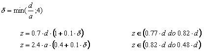

Wspornik jest zawsze traktowany jako dopuszczalne naprężenie w krótkich wspornika, nie biorąc pod uwagę obliczeń wymiarowanej belki—ściany.
Symbole:
d — użytkowa wysokość przekroju poprzecznego wspornika.
a — odległość między położeniem powstałego obciążenia i licem podpory wspornikowej.
L — długość wspornika, mierzona do lica podpory.
Weryfikacja naprężeń w betonie:
Obliczenia zbrojenia:
Jeśli obciążenia pojawiają się jako zawieszone w stosunku do wspornika, to odpowiadająca wysokość przekroju poprzecznego wspornika jest wprowadzana do obliczeń jako
. W tym przypadku obciążenie musi być przeniesione przez pionowo zawieszone zbrojenie, którego procent może być mniejszy niż 0.8fe.
