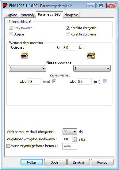

Na karcie Parametry SLS można określić parametry dla obliczeń zarysowań i ugięć konstrukcji płytowo—powłokowej.
Zbrojenie wymagane płyt/ścian — opcje
Parametry normowe, aby otworzyć okno dialogowe Typ zbrojenia płyt i powłok, a następnie kliknij przycisk
Określ zakres obliczeń w stanie granicznym użytkowania (SLS) w procesie projektowania płyty żelbetowej (panelu).
Można również zdefiniować dopuszczalne wartości szerokości rozwarcia rys i/ lub ugięcia. Przekroczenie podanych wartości jest sygnalizowane w tabeli wyników.
Szerokość rozwarcia rysy może być definiowana w dwojaki sposób (osobno dla powierzchni dolnej i górnej):
Jeśli wybrana jest opcja Korekta zbrojenia, zdefiniowane wartości są również wartościami granicznymi. Powierzchnia zbrojenia wzrasta, tak aby odpowiadać podanym wartościom.
Można określić stosunek obciążeń zmiennych do obciążeń długotrwałych.
Obciążenia zmienne dzielą się na krótkotrwałe i długotrwałe. Współczynnik podawany w polu edycyjnym Udział obciążeń długotrwałych w obciążeniach zmiennych jest wykorzystywany przy rozdziale obciążeń zmiennych na część krótkotrwałą i długotrwałą zgodnie z poniższym wzorem:
obc. zmienne = (1 — c) * obc. zmienne + c * obc. zmienne = obc. krótkotrwałe + obc. długotrwałe,
gdzie c jest współczynnikiem udziału obciążeń długotrwałych w obciążeniach zmiennych.
Można także określić:
Ugięcie w płytach jest obliczane na podstawie stosunku sztywności sprężystej do sztywności ustalonej na podstawie fazy pracy elementu żelbetowego (patrz: Ugięcia płyt i powłok — obliczenia).
W programie Robot ugięcie płyt żelbetowych utożsamiane jest z przemieszczeniem. Podczas pracy w trybie płyt i powłok (modelowania trójwymiarowego) lub używania podpór sprężystych w module płyt (modelowanie dwuwymiarowe) należy zwrócić uwagę na przemieszczenie podpór, które mogą zmienić wartość rzeczywistych ugięć.
