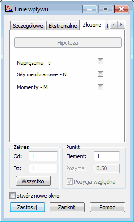

Po wybraniu karty Złożone w oknie dialogowym Linia wpływu na ekranie pojawia się pokazane poniżej okno dialogowe.
Opcje w powyższym oknie dialogowym pozwalają użytkownikowi na określenie wielkości dla konstrukcji powierzchniowej (płyta, powłoka), dla której prezentowane będą linie wpływu:
