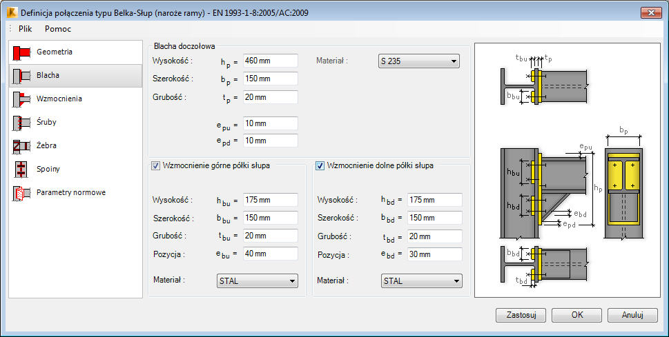

Na zakładce Blacha możliwa jest definicja określone mogą zostać parametry blachy doczołowej oraz blach wzmacniających na półce słupa.
Zakładka jest dostępna jedynie w wypadku wybrania w zakładce Geometria opcji Połączenie na śruby.
Parametry blachy doczołowej
Po włączeniu opcji Wzmocnienie górne półki słupa lub Wzmocnienie dolne półki słupa możliwa staje się definicja dodatkowego wzmocnienia półki słupa (u góry lub u dołu).
Dla każdego z tych wzmocnień należy określić następujące parametry:
