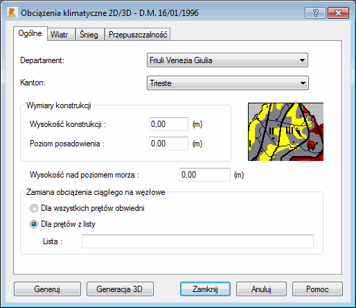

Po otwarciu okna dialogowego Obciążenia klimatyczne i naciśnięciu karty Ogólne na ekranie pojawia się przedstawione poniżej okno.
Okno zawiera podstawowe opcje wymagane przez narodową normę klimatyczną wybraną w oknie dialogowym Preferencje zadania. Po wybraniu przez użytkownika opcji w oknie w prawym, górnym rogu okna wyświetlana jest ikona, która schematycznie przedstawia wybraną opcję.
Powyższe okno podzielone zostało na kilka pól, które zawierają pewne grupy opcji. W górnej części okna znajdują się następujące opcje:
W polu Zmiana obciążenia ciągłego na węzłowe znajdują się następujące opcje:
