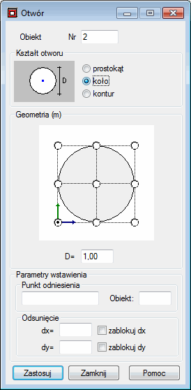

Opcja służy do łatwego definiowania otworów w elementach modelu konstrukcji.
Otworzyć okno za pomocą jednej z następujących metod:
Zdefiniowanie otworu polega na podaniu:
H, B dla otworu prostokątnego
D (średnica) dla otworu kołowego
Dla dowolnego konturu możliwy jest wybór konturu/obiektu; naciśnięcie przycisku (…) powoduje
otwarcie okna dialogowego Polilinia — kontur.

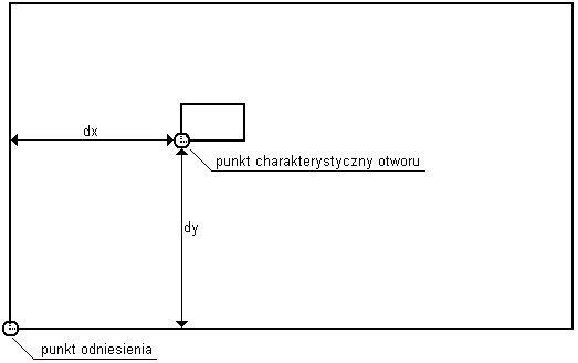

należy podać współrzędne punktu, od którego liczone są wartości odsunięcia dx i dy; w polu edycyjnym Obiekt prezentowany jest numer aktywnego obiektu, w którym definiowany będzie otwór
należy podać lokalne współrzędne wybranego charakterystycznego punktu otworu w stosunku do punktu odniesienia. Opcje odsunięcia dx i dy mogą być blokowane (jeśli opcja jest zablokowana, to należy włączyć opcje zablokuj dx i/lub zablokuj dy).
Definicja otworu poza obiektem powoduje wyświetlenie komunikatu ostrzegającego o położeniu otworu poza obiektem.
Aby zdefiniować otwór, należy:
