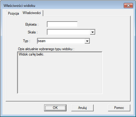

W oknie dialogowym Właściwości widoku przedstawionym poniżej można określić parametry widoku. Okno dialogowe może być otwarte po wybraniu wcześniej zdefiniowanego widoku,
Okno dialogowe składa się z dwóch kart: Położenie i Właściwości. Karta Położenie zawiera te same opcje co analogiczna karta w oknie dialogowym Właściwości tekstu. Dodatkowo, można określić rozmiar widoku i wskazać, które wartości są niezależne od formatu strony (w domyślnej konfiguracji, wszystkie wartości zostaną przeliczone proporcjonalnie przez moduł wydruku programu Robot, gdy format strony zostanie zmodyfikowany).
Na przedstawionej poniżej karcie Właściwości można określić następujące parametry:
