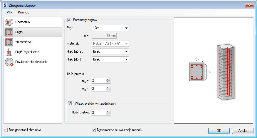

Parametry zbrojenia podłużnego to:
Należy użyć opcji Wiązki prętów w narożnikach, aby zwiększyć powierzchnię zbrojenia. Jeśli zwiększenie liczby prętów zbrojeniowych z zachowaniem ich odpowiedniego rozstawu jest niemożliwe, można użyć wiązek prętów (2-4 prętów w wiązce) w narożnikach przekroju poprzecznego.
