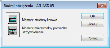

Okno dialogowe poniżej umożliwia określenie schematu obciążenia dla analizowanej belki.
Informacje na temat metody obciążenia są używane do obliczania wartości współczynnika C, który zależy od rozkładu momentów zginających na długości analizowanego pręta. Współczynnik ten jest następnie używany do oszacowania dopuszczalnego naprężenia przy zginaniu ze zwichrzeniem fb zgodnie z sekcją 5.1.(4) normy.
