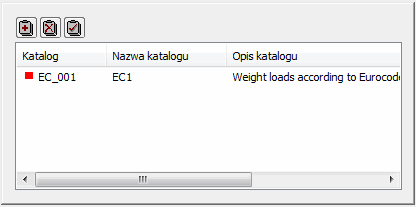

Po naciśnięciu opcji Katalog obciążeń w menu Narzędzia / Preferencje zadania / Bazy danych otwiera się okno Katalogu obciążeń.
Okno to służy do przeprowadzania operacji na katalogach obciążeń:
— dodanie nowego katalogu obciążeń
— usunięcie wybranego katalogu z listy aktywnych katalogów obciążeń
— ustawienie domyślnego katalogu obciążeń.
