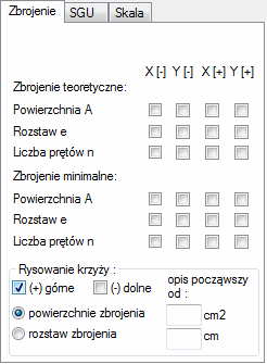

Opcja służy do prezentowania dla powierzchniowych elementów skończonych map lub izolinii otrzymanego w trakcie wymiarowania płyt/powłok zbrojenia teoretycznego. Na karcie Zbrojenie prezentowane są mapy lub izolinie teoretycznego (wymaganego) wzmocnienia płyt/powłok uzyskane podczas obliczeń.
Do prezentacji mogą zostać wybrane następujące wielkości:
Poszczególne kolumny oznaczają:

Teoretyczne powierzchnie zbrojenia oraz rozstawy zbrojenia otrzymane podczas wymiarowania konstrukcji płytowych/powłokowych mogą być prezentowane również w postaci krzyży zbrojenia. Rozdzielone zostało rysowanie krzyży dla górnego i dolnego zbrojenia. Wartości określające segmenty krzyżowe górnego zbrojenia są rysowane na dodatniej osi (↑ →). Te wartości określające dolne zbrojenie są rysowane na ujemnych wartościach osi (← ↓). Dzięki temu można włączyć jednoczesne rysowanie krzyży dla górnego i dolnego zbrojenia.

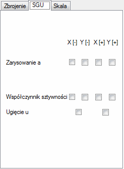

W przypadku, gdy wybrana została norma żelbetowa, dla której możliwe są obliczenia ze względu na stan graniczny użytkowania, w oknie dialogowym Zbrojenia dostępna jest dodatkowa karta SLS.
Karta umożliwia wybór dla prezentacji (parametry zależą od wybranej normy).
